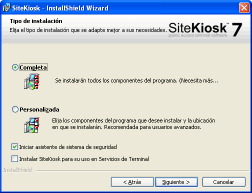

La instalación del programa se realiza mediante el asistente Installshiel Wizard. Una vez ha leído y aceptado el Contrato de licencia, elija tipo de instalación "Completa" desde el asistente, dejando las opciones por defecto (Iniciar el asistente de seguridad).
Nota: NO marque la opción "Instalar SiteKiosk para uso en Servicios de Terminal", salvo que lo requiera para una instalación especial. Esta opción está pensada para instalaciones muy especiales donde se requiere ejecutar varias instancias SiteKiosk a la vez, pero de forma limitada, pues los plug-in que utilizan el hardware de la máquina (ej. video-email, medios de pago) no pueden compartir el mismo hardware, y el archivo de anotaciones es común para todas las sesiones. Por otra parte la ejecución de SiteKiosk bajo Terminal Server requiere una licencia especial.

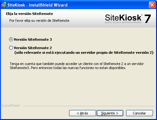

En la siguiente pantalla, elija la versión SiteRemote 3 salvo que disponga de una servidor propio con la versi&oaucte;n 2. De esta forma podrá acceder a todos las funciones de servidor de SiteRemote.

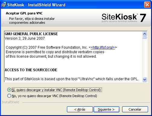

En la siguiente pantalla, le recomendamos descargar e instalar el cliente VNC, componente que podrá utilizar cuando utilice el servicio SiteRemote, para poder tomar el control de su máquina. Aunque este componente se activa en el momento que considere registrar la máquina en el servidor SiteRemote, su instalación se realiza en el momento de instalación de SiteKiosk. Marque por tanto esta opción para evitar tener que realizar una reinstalación posterior para incluir este componente.

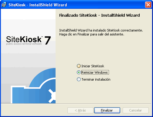

SiteKiosk se instala en muy pocos minutos. Durante la instalación se creará la cuenta de sistema para usuario limitado SiteKiosk.
Es conveniente reiniciar el equipo tras la instalación.
