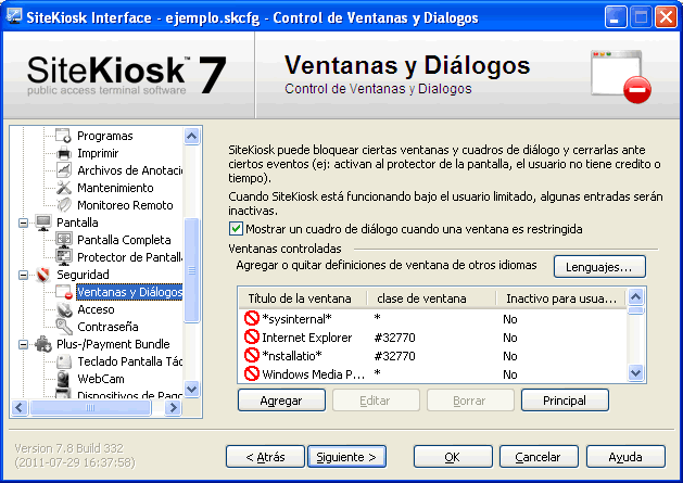

La gestión de Ventanas y Cuadros Diálogo es la responsable de supervisar las ventanas y cuadros de diálogo. Con la ayuda de esta función, podrá bloquear cuadros de diálogo no deseados y controlar programas más eficientemente.
Si ha habilitado esta opción, se mostrará un cuadro de diálogo cuando el usuario trate de abrir una ventana o diálogo que coincida con las entradas de la lista. Este cuadro de diálogo informa al usuario que la función seleccionada no está permitida. El archivo HTML que se mostrará se define en la plantilla o skin. La archivo del skin por defecto está situado en "skins\default\systemdialog\notsuppfunction.htm".
Mostrar un cuadro de diálogo cuando se restringe una ventana o diálogo.

    SiteKiosk chequea constantemente todas las nuevas ventanas y cuadros de diálogo abiertos y los compara con las entradas en la lista de Ventanas Supervisadas. Si una ventana o cuadro de diálogo coincide con una de las entradas, será bloqueada/o (no se mostrará), y, si está habilitado, se mostrará el cuadro de diálogo correspondiente.

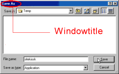

    En muchos casos, el reconocimiento se consigue por el título de la ventana. Encontrará el título de la ventana en la parte superior de la mayoría de los cuadros de diálogo y aplicaciones:
    Con SiteKiosk no sólo se suministran los mejores ajustes posibles por defecto, sino que además se revisan constantemente para ampliarlos si es necesario. Por tanto recomendamos actualizar su versión de SiteKiosk cada vez que se lanza una nueva versiÓn. Puede encontrar las entradas por defecto de la lista en el archivo ""WindowManager.xml" almacenado en la subcarpeta "XML" del archivo de instalación de SiteKiosk (ej. C:\Achivos de Programa\SiteKiosk).
Ventanas Controladas
