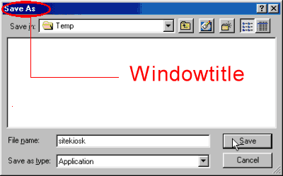

3.1 Título ventana
Puede encontrar el título de una ventana o cuadro de diálogo en la parte superior izquierda de la ventana de la mayoría de los cuadros de diálogo y aplicaciones. En la imagen de ejemplo abajo el título de la ventana es "Save as" (Guardar como). The esta forma, por defecto, "SAVE*" será añadida a la lista de Ventanas Monitorizadas suponiendo que estuviera trabajando en un sistema operativo en inglés. En este contexto, el asterisco "*" sirve como un caracter comodínr:
