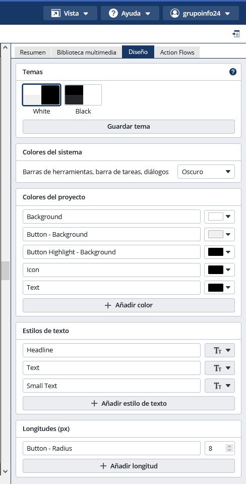

La pestaña Diseño del Panel de Edición (Inspector), está concebido para poder controlar los colores, estilos de texto y longitudes de tu proyecto desde un único sitio.
La principal ventaja de esta nueva función es que una vez que hayas asignado, por ejemplo, un color a cada elemento, puedes cambiar todos los colores a la vez con un solo clic.
La siguiente figura muestra una vista típica de la pestaña Diseño.
1. Temas
Aquí puede encontrar colecciones predefinidas de colores, estilos de texto y longitudes. Al cambiar entre estos temas, se cambiarán automáticamente los valores de los elementos de su proyecto si se han asignado de antemano.
En las nuevas plantillas, todos los elementos se crearán de esta manera, por lo que puede cambiar fácilmente entre un modo claro u oscuro, por ejemplo.
En los proyectos existentes, primero deberá asignar manualmente las propiedades de los elementos a los valores de los temas.
2.
Colores del sistema
El color del sistema determina la apariencia de la interfaz de usuario de SiteKiosk (diálogos, barras de herramientas, etc.).
Puede elegir entre las opciones predefinidas Claro y Oscuro o su propio color personalizado. Los colores personalizados sólo se admiten en las máquina cliente Windows.
3. Colores del proyecto / Estilos de texto / Longitudes (px)
El nombre y el valor de estos valores de tema se pueden cambiar para personalizar un tema predefinido según sus requisitos.
También puede agregar nuevos valores los existentes no son suficientes en su proyecto.
Cuando cambia de tema nuevamente, se descartan los cambios a los valores de tema existentes y nuevos.
Después de haber definido un valor de tema aquí, puede asignar propiedades de elemento a este valor. Cuando cambia el valor del tema, las propiedades del elemento cambian automáticamente con él.
Si no desea utilizar un valor de tema, puede seleccionar "Personalizado" y utilizar el cuadro de entrada normal para cambiar el valor.
