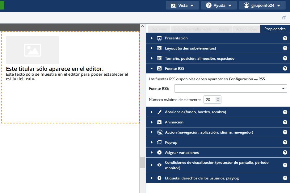

L
a siguiente figura muestro un ejemplo de un contenedor RSS en edición desde el Inspector. Además de las propiedades de cualquier elemento, la edición abre en primer lugar el apartado para introducir las fuentes RSS a añadir.

1.3 Vinculación de fuentes RSS
A través del menú desplegable se puede seleccionar una fuente para este elemento de entre las fuentes configuradas. Además, se puede configurar el número máximo de elementos.
