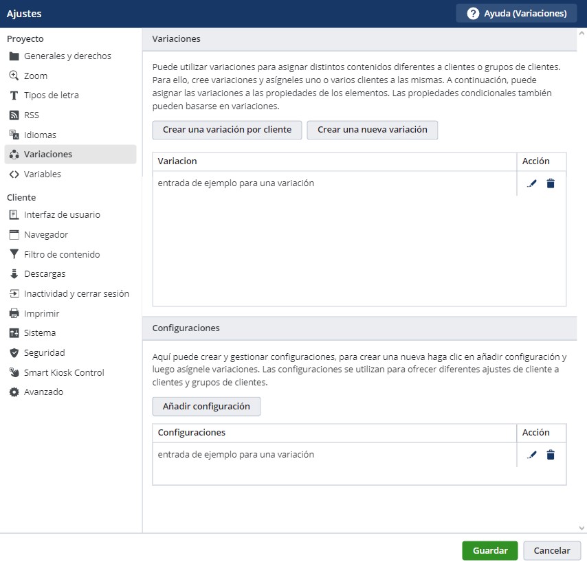

Es la 5ª opción de los Ajustes Generales de un Proyecto.
Permite configurar variaciones del proyecto base para poder asignar diferentes contenidos a distintas máquinas cliente o grupos de máquinas.
Para ello, cree variaciones y asígneles uno o más máquinas cliente.
Después puede realizar la asignación de las variaciones en las propiedades del elemento.
Las propiedades condicionales de visualización también pueden basarse en variaciones.
Por último puede probar el comportamiento en la/s máquina/s donde se ha aplicado desde la vista previa desde el botón correspondiente (botón 5) de la barra de herramientas de la vista previa.
La siguiente figura muestra una vista de este cuadro de diálogo.
El icono del lápiz abre un nuevo cuadro de diálogo para la edición.
El icono de papelera permite borrar un registro seleccionado.
