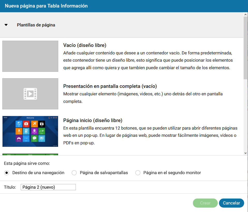

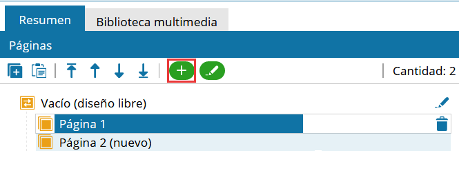

Las plantillas de página se pueden insertar mediante el botón + más en Barra de herramientas de la página junto a las páginas existentes.  Al insertar plantillas de página en un elemento contenedor, se crea un Contenedor de página (titulado "Nueva página"), que contiene una capa de contenido y una capa de fondo.
Con la creación de una nueva página, puede definir el título de la nueva página y su función (Destino de una página de navegación, Protector de pantalla o Página en la segunda pantalla).
Se recomienda ajustar el Título de la nueva página para que luego pueda reconocer la página por título.

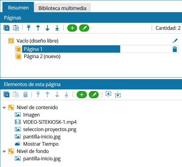

A diferencia de todos los elementos estándar, las Plantillas de página tienen una capa de fondo además de la capa de contenido. Usando la capa de fondo, puede crear proyectos de dos niveles. Esto permite, por ejemplo, mostrar elementos de texto o imágenes sobre un video de fondo. En principio, todos los elementos estándar se pueden insertar en la capa de fondo, excepto los elementos de la página web.
La capa de fondo y la capa de contenido no se pueden editar en su tamaño o título. El tamaño de estas capas está determinado por el tamaño del contenedor de la página. La función de diseño no está disponible para los contenedores de página de las plantillas de página.

Puede utilizar las plantillas de página, por ejemplo, para crear un protector de pantalla que se muestra cuando no se produce actividad del usuario en el terminal. Para crear un protector de pantalla, debe agregar una segunda página al proyecto y activar la configuración del protector de pantalla en el cuadro de diálogo Nueva página para el proyecto.
Incluso después de crear una página, aún puede activar en las condiciones de visualización de este elemento de página, en Evento controlado - Actividad del usuario - el usuario no está activo (modo inactivo / protector de pantalla). También puede usar las condiciones de visualización para mostrar diferentes páginas en diferentes momentos o definir una página como objetivo de navegación.
