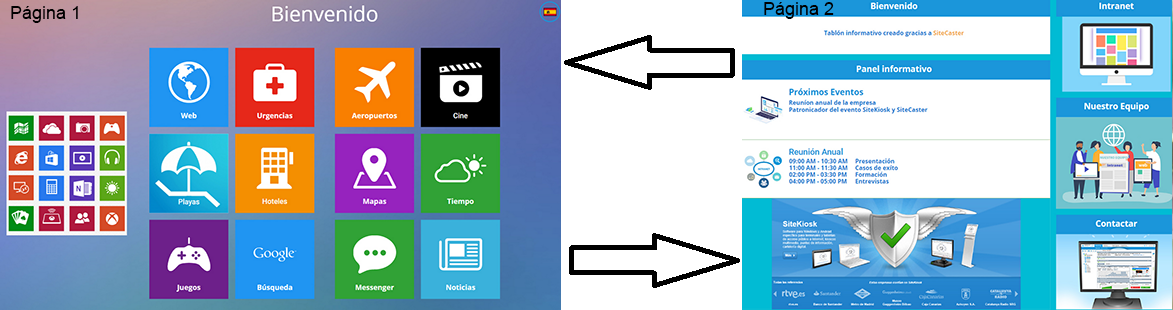

Con el Contenedor intercambiabley la Función Navegación, puede crear proyectos interactivos en los que puede presentar ciertas páginas o elementos presionando (haciendo clic / tocando) elementos, que se definen como botones. Todos los elementos de un proyecto que son subelementos directos de un contenedor de intercambio se ofrecen como elemento objetivo en la función de navegación.
Un ejemplo de aplicación es un menú digital en el que se muestran diferentes páginas como aperitivos, platos principales, postres y bebidas haciendo clic. Las Plantillas Pantalla de inicio (en varios idiomas) y Navegación simple son ejemplos de proyectos que demuestran la función de navegación.

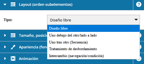

1.1 Diseño (orden de los subelementos)
Los elementos dentro de un contenedor de intercambio se pueden colocar libremente como en contenedores de diseño libre.
La función Diseño Tipo le permite convertir cada elemento contenedor en un Contenedor (Vertical / Horizontal), una Secuencia, un Contenedor Flotante o o un Contenedor Libre. Puede encontrar más información sobre la función Diseño Tipo aquí.
