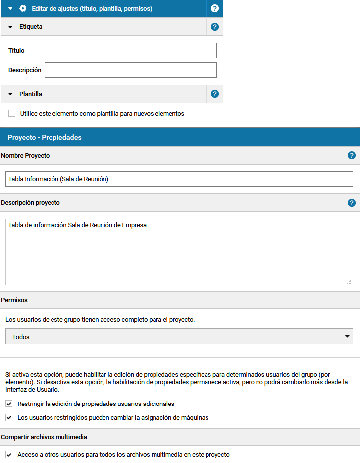

1. Etiqueta / Título
Puede establecer un título para sus elementos a través de la pestaña Etiqueta / Título.
El título se mostrará en la Vista general del Panel de Edición. Además, puede introducir un breve texto descriptivo.
El título y la descripción se mostrarán en el cuadro de diálogo Nuevo elemento para contenedor cuando cree una plantilla de elemento o cuando copie elementos.
2. Plantilla
Puede crear una Plantilla basada en su elemento actual marcando la casilla utilice este elemento como plantilla para nuevos elementos (después de introducir un título y texto descriptivo).
Su nueva plantilla aparecerá ahora en Plantillas favoritas para este contenedor o Plantillas para otros contenedores en el cuadro de diálogo Nuevo elemento para contenedor. Para obtener información más detallada sobre las plantillas, consulte el capítulo correspondiente Plantillas de elementos.

4. Permisos de usuario
Para restringir los permisos de usuario, en primer lugar es necesario activar los permisos para usuarios restringidos desde esta opción en los ajustes generales del proyecto.
Los permisos de edición para un proyecto se basa en los grupos de usuario. Puede definir qué grupo tiene el acceso completo. Por defecto (si no realiza cambios) el permiso ilimitado se asigna al grupo "Todos". Este grupo es un grupo automático que contiene cualquier usuario creado. Por ello debe definir en primer lugar los grupos de usuario a través de los cuales quiera controlar los permisos de acceso.
En los siguientes ajustes de permisos de un proyecto, encontrará los correspondientes a otros usuarios restringidos. Si habilita el acceso al proyecto para usuarios restringidos (desde Ajustes de Proyecto), entonces podrá editar los permisos de acceso para otros grupos de usuarios. Para obtener información detallada sobre permisos de acceso, etc., consulte el capítulo Permisos de usuario.
Al marcar la casilla de verificación los usuarios de este grupo pueden cambiar las propiedades habilitadas y seleccionar un grupo de usuarios de la lista desplegable, puede asignar permisos de edición de usuarios restringidos. Después de habilitar la edición para usuarios restringidos, se mostrará una nueva casilla de verificación debajo de las diversas opciones y configuraciones de un elemento, las cuales se utilizan para seleccionar qué opciones pueden ser editadas exactamente por los usuarios restringidos.
Los Contenedores (Vertical/Horizontal), los Contenedores Flotantes y las Secuencias ofrecen la opción de usuarios de este grupo pueden insertar nuevos elementos basados ​​en plantillas para este contenedor que permite a los usuarios restringidos agregar nuevos elementos a estos tipos de elementos de contenedor.
Al habilitar esta opción, los usuarios restringidos solo pueden agregar elementos basados ​​en Plantillas que se han creado para este elemento contenedor específico. Puede permitir que los usuarios restringidos también usen elementos estándar (como texto, imagen, etc.) y plantillas de página marcando la casilla Permitir a estos usuarios agregar elementos estándar, plantillas de página y elementos del portapapeles.
