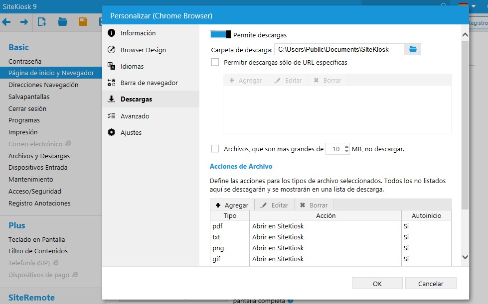

SiteKiosk 9 y motor de navegador Chrome
Si utiliza SiteKiosk 9 y el motor navegador Chrome (con cualquier skin o diseño de navegador), los archivos PDF se abrirán en el Plug-in integrado en el navegador.
Por tanto, no será necesario instalar ningún lector de archivos PDF.
Podrá visualizar los archivos PDF directamente en el navegador. Para ello tan sólo debe habilitar las Descargas.
Si a pesar de ello quiere utilizar Adobe Reader o cualquier otra aplicación de terceros, puede activar esta opción desde el botón Personalizar del motor de navegador Chrome desde el asistente de configuración, y eligiendo la opción de menú Descargas (donde podrá activar las descargas), y también podrá editar las Opciones de Archivo para distintas extensiones. Observe que existe una entrada específica para documentos pdf.
Si no modifica nada, la opción por defecto para abrir documentos PDF es "abrir en SiteKiosk".
Si quiere cambiarlo, edite la entrada y elija la opción "abrir aplicación estándar para el archivo".
Tenga en cuenta que necesitará tener instalado Adobe Reader, comprobar que funciona correctamente en su máquina, y que la aplicación por defecto en Windows es Adobe Reader o la aplicación de terceros que necesite utilizar.
