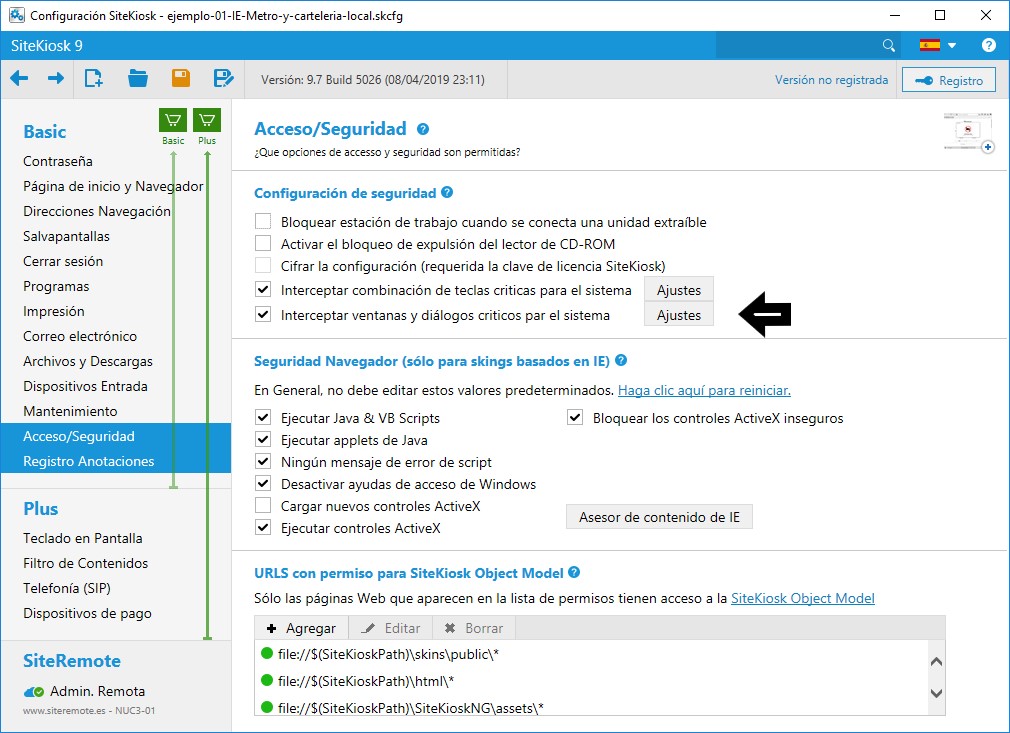

El bloqueo de funciones no autorizadas se configura desde el asistente de configuración:
Basic -> Acceso Seguridad -> Control de ventanas y cuadros de diálogo críticos para el sistema

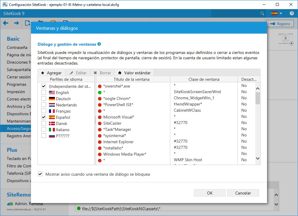

Desde este menú es posible revisar, editar (modificar), o incluso añadir nuevas entradas.
También es posible ignorar estos avisos, sin embargo, lo correcto a la hora de un trabajo de implantación es revisar las qué se producen y darles el tratamiento correcto.
Una captura de ese cuadro de diálogo es la siguiente:
Revise las entradas que necesite y modifíquelas de acuerdo con sus preferencias.

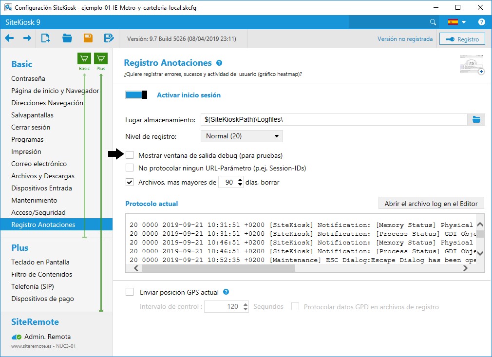

Desde los archivos de registro de anotaciones (log), en la carpeta ..\SiteKiosk\Logfiles puede encontrar y consultar los archivos log y consultarlos con cualquier visor de textos o con el bloc de notas.
Para consultar cualquier entrada en el registro de anotaciones de forma ágil, puede configurar temporalmente el modo de depuración, para que se muestre de forma constante el log en una ventana:
Si dispone de SiteRemote, puede consultar el archivo de registro de anotaciones de forma muy cómoda, simplemente eligiendo la máquina a supervisar y la fecha cuyo archivo log necesita revisar.
