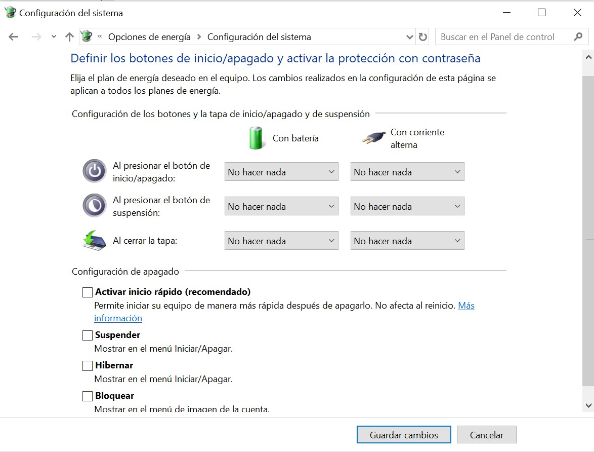

Además puede revisar las opciones avanzadas de energía, funciones de los botones de apagado y desactivar el sistema de arranque rápido.
Este ajuste de sistema impide que funcionen normalmente los ajustes de programaciones de las operaciones de suspensión / despertar.

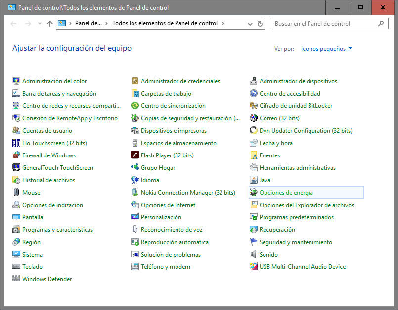

Acceda a la opciones de energía desde el panel de control:

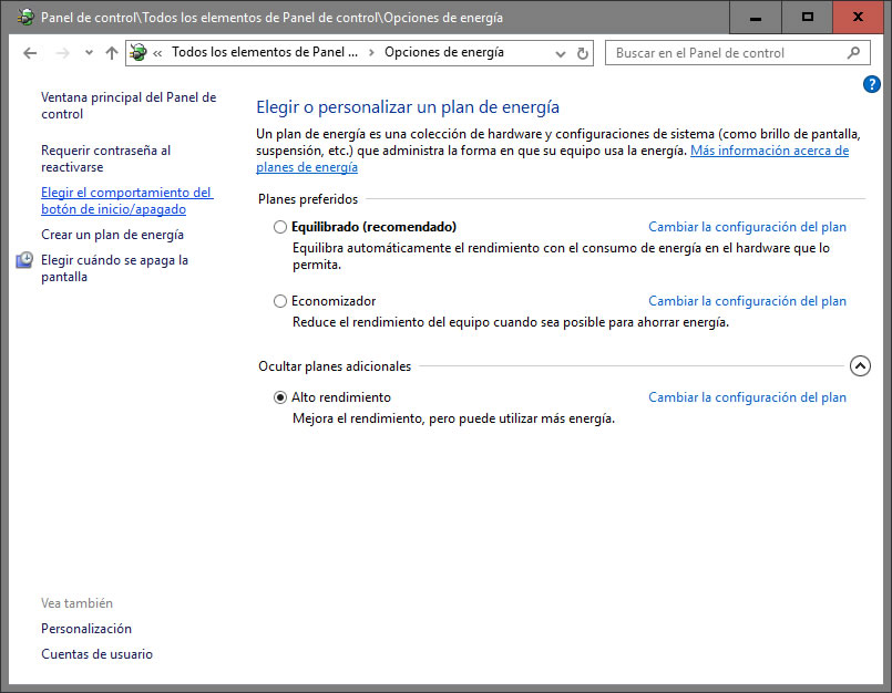

Defina o seleccione un plan de energía de alto rendimiento y edite los ajustes necesarios para evitar el apagado y suspensión del equipo y monitor:

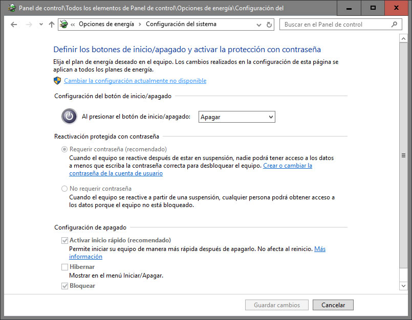

Después revise los ajustes del botón de pagado para acceder a los ajustes de arranque rápido:
Pulse el enlace de cambiar los ajustes de configuración:

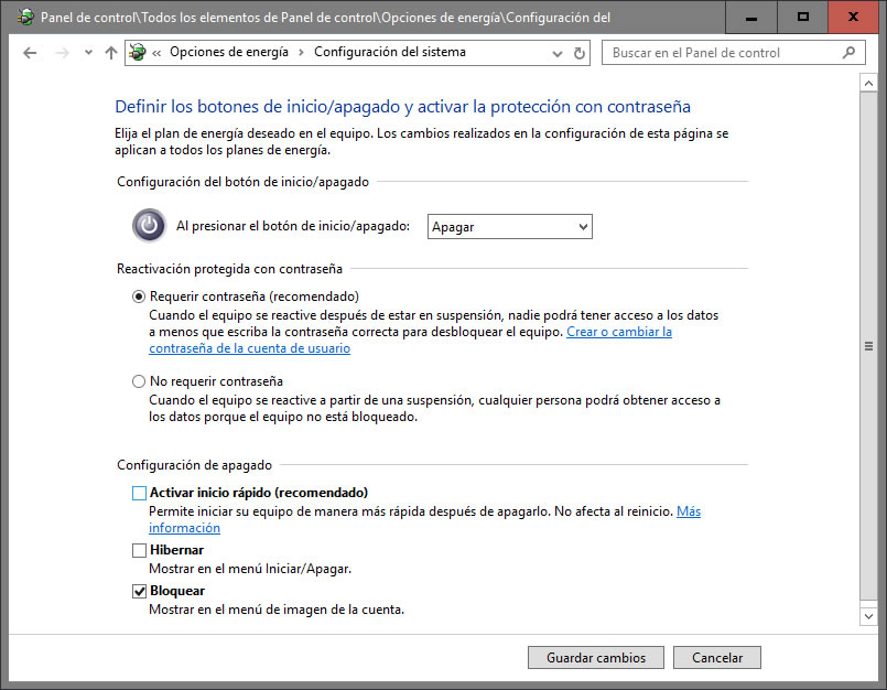

Finalmente, desmarque la opción de inicio rápido (debe desactivar esa opción si va a programar operaciones de suspender / despertar) :
