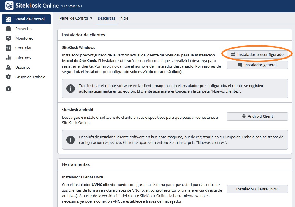

Una que vez cuenta su Grupo de Trabajo en SiteKiosk Online, puede descargar el instalador preparado para auto-registrarse con el servidor para su instalación y registro automático con el servidor, donde encontrará las máquinas listas para su supervisión y administración remota. Para ello, proceda como se indica a continuación.
  1. Inicie sesión en su Grupo de Trabajo de SiteKiosk Online
  2. Vaya a Panel de Control - > Descargas
  3. Descargue el instalador preconfigurado para SiteKiosk Online Windows
  4. Para SiteKiosk Online Android, descargue el instalador disponible, y espere instrucciones que le serán remitidas para realizar el auto-registro
La siguiente figura muestra la opción de menú y cuadro de diálogo de descarga desde SiteKiosk Online una vez ha iniciado su sesión:
Validez del instalador auto-registrable:
Por razones de seguridad, el instalador preconfigurado para el auto-registro tiene una validez de 48 horas. Por ello, le recomendamos descargarlo en el momento que tenga sus máquinas clientes lista para instalar. Si ya lo descargó y ha transcurrido ese plazo, puede volver a descargar el instalador preconfigurado de nuevo en cualquier momento.

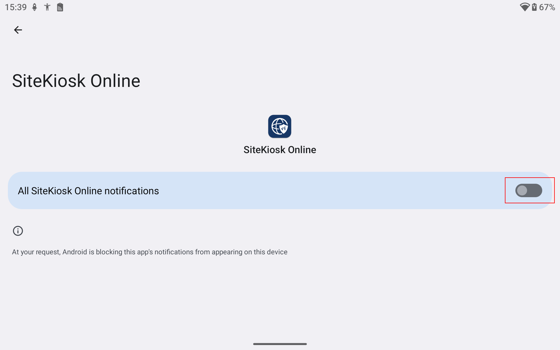

Gestión de permisos de la app SiteKiosk Online Android:
Es muy importante que al abrir SiteKiosk Online Android aplique todos los permisos que le solicita la app. Para ello SiteKiosk le llevará a los ajustes de su sistema Android, donde le permitirá aplicar cada uno de los permisos, volviendo al asistente una vez está permitido en el sistema. Tenga en cuenta que las pantallas y cuadros de diálogo para la gestión de permisos variará según su versión de Android y release del fabricante.
