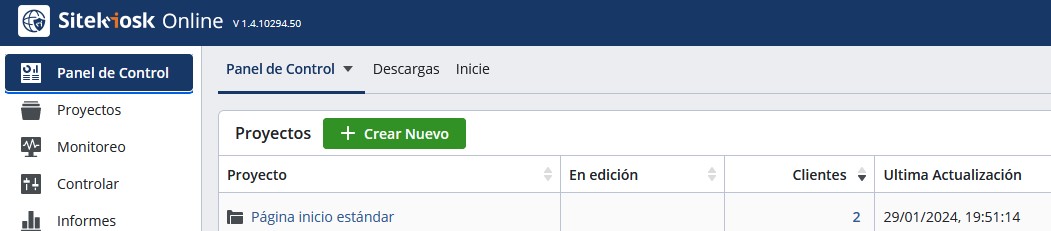

Para crear un nuevo proyecto basta con seleccionar el botón "Crear Nuevo" desde el cuadro de información de proyectos del Panel de Control ..

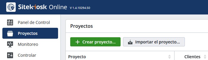

O desde el botón "Crear Nuevo" del menú Proyectos:
