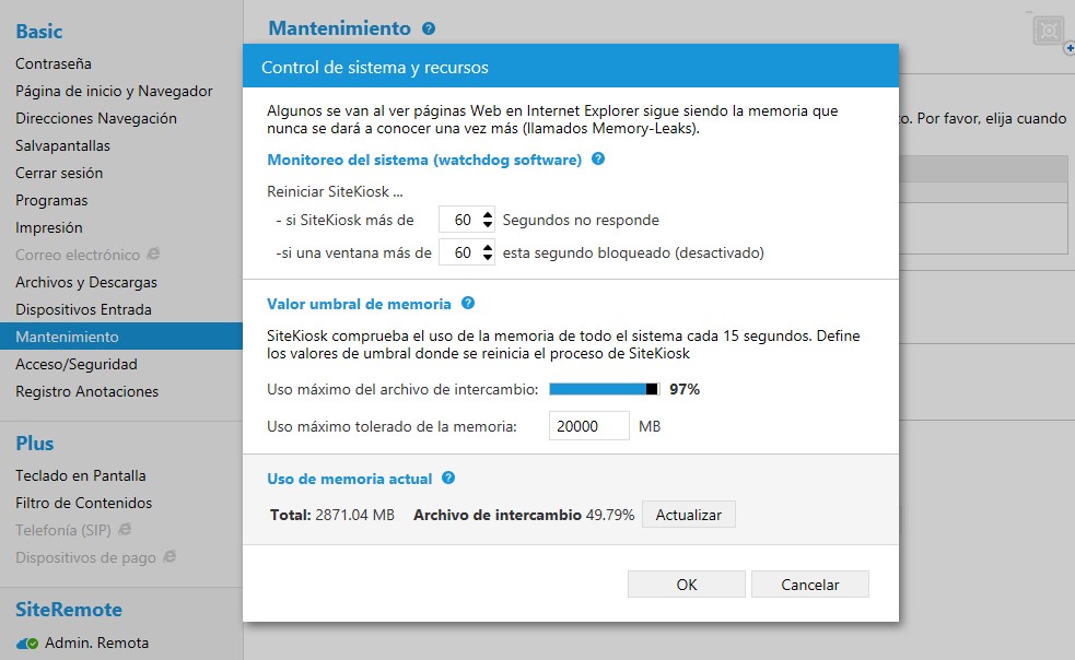

** URL de página inicio **
Si determinados que el problema está causado por la URL definida como página inicio, podemos variar el intervalo de tiempo de detección de una interrupción del sistema, por ejemplo de 30 a 60 segundos. Para ello utilizamos el menú Mantenimiento -> Monitorización -> Ajustes, del asistente de configuración.
** Otros ajustes avanzados **
Como solución alternativa, también podemos editar el archivo xml de configuración y cambiar el valor de "start-monitoring emergency-interval" a un valor más alto.
Encontraremos más información en esta página de ayuda: https://www.sitekiosk.es/ayuda-sitekiosk/default.htm?maintenance.htm
-->Monitorización: watchdog y uso de memoria
