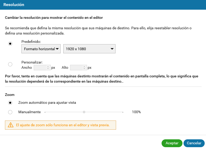

Desde los Ajustes de Resolución puede personalizar la visualización de la Vista de Contenido (Página de Proyectos) del proyecto en el editor.
1. Resolución
Puede ajustar el área en la que el editor muestra el contenido de su proyecto utilizando la opción Resolución. Le recomendamos que configure la resolución de su editor para que coincida con la resolución de pantalla de sus máquinas cliente para obtener la mejor coincidencia.
Esto le permite simular cómo se mostrará su proyecto en las máquinas cliente y le permite detectar posibles problemas antes de publicar. Establecer la resolución del proyecto afecta tanto el modo de pantalla completa como la vista previa del proyecto.
Existen dos opciones para establecer la Resolución de un proyecto:
  1. La opción Predefinido ofrece una lista de resoluciones de pantalla comunes. Aquí tiene la opción de elegir entre formatos vertical y horizontal.
  2. Seleccione la opción Personalizar para establecer cualquier combinación de alto / ancho que desee.
Cuando trabaje con varias máquinas cliente que tienen diferentes resoluciones de pantalla, le recomendamos que pruebe su proyecto para cada una de las resoluciones de destino antes de publicar su proyecto. De esta manera, puede asegurarse de que su proyecto se mostrará correctamente en todas las máquinas cliente
2. Zoom
En la configuración predeterminada, Zoom automático para ajustar vista, la Vista de Contenido (Página de Proyectos) se ajusta automáticamente a un tamaño de zoom en el que el proyecto es completamente visible y maximizado en relación con el tamaño de la ventana.
La opción Manualmente le permite hacer un zoom manual de su proyecto para ver, por ejemplo, detalles u obtener una visión global de las páginas del proyecto.
Puede usar el control de zoom para hacer zoom entre 10% y 200% en incrementos de 10. La configuración del zoom depende del usuario y se guarda para cada proyecto.
Tenga en cuenta que la función de Zoom solo funciona en el editor y en la vista previa y no tiene ningún efecto en la visualización del proyecto en los clientes.
