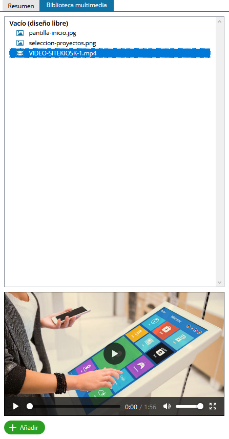

2.2 Importar archivos en la Biblioteca Multimedia
Para importar archivos en la Biblioteca Multimedia presione el botón Importar y seleccione el archivo correspondiente en el explorador de archivos. Entonces presione el botón Abrir para cargar los archivos.
Con el botón Borrar puede eliminar archivos cargados en la biblioteca. Con la ayuda de la función "Filtrar" puede buscar archivos en la Biblioteca de Medios.
2.3 Añadir archivos desde la Biblioteca Multimedia
Para insertar archivos de la Biblioteca Multimedia en un proyecto, seleccione el archivo correspondiente de la lista de archivos disponibles. Cuando se selecciona, el archivo se muestra en la vista previa debajo de la lista de archivos y se puede insertar en el proyecto como un elemento de imagen o elemento de video presionando el botón Añadir.
Si no se ha seleccionado ningún contenedor o elemento antes, el archivo seleccionado se inserta en el contenedor de contenido presionando el botón Agregar. Para insertar el archivo en un contenedor secundario, se debe seleccionar el contenedor respectivo o un elemento secundario.
