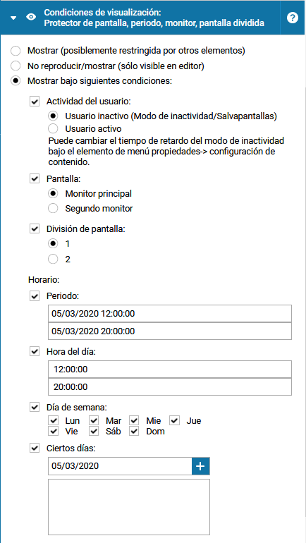

1.Condiciones de Visualización
Existen tres configuraciones en la sección Condiciones de visualización:
  • Pantalla (puede estar restringida por otros elementos) : el elemento siempre se muestra si ningún otro elemento con condiciones de visualización apropiadas restringe la vista.
  • No mostrar (solo visible en el editor) : el elemento solo se muestra en el editor y no se muestra en la vista previa o en los clientes.
  • Mostrar en estas condiciones : el elemento se muestra cuando se cumplen las condiciones de visualización configuradas.
¡El orden de clasificación de las condiciones de visualización básicamente funciona en el inspector de arriba a abajo, por lo que los elementos, donde no se establecen condiciones, están subordinados! Esto significa que para dos elementos con las mismas condiciones de visualización en una capa, el elemento superior siempre se muestra en el cliente. Las condiciones de visualización no se transfieren a niveles superiores. Si no se muestra un contenedor o página principal, los elementos subordinados no se muestran.
1.1 Visualizar bajo unas condiciones
La sección Mostrar en estas condiciones incluye varias opciones que se pueden combinar entre sí :
  • Salvapantallas
  • Monitor
  • Pantalla dividida
  • Calendario
1.1.1
Salvapantallas
En la sección Salvapantallas se pueden configurar las siguientes opciones:
  • Protector de pantalla (el usuario está inactivo)
  • El usuario esta activo
En la sección Protector de pantalla, puede configurar si la visualización de elementos o páginas específicos debe mostrarse en función de la interacción del usuario. De esta manera, por ejemplo, puede mostrar ciertos elementos solo cuando un usuario está activo y una secuencia (presentación de diapositivas) con imágenes y videos en el modo inactivo.
En SiteKiosk Online el tiempo de inactividad previo al salto de salvapantallas se configuran desde el submenú de Inactividad y Cierre de sesión dentro del conjunto de Ajustes de Máquina Cliente (incorporados en Proyectos).
1.1.2 Monitor
La opción Monitor le permite especificar si un elemento o una página solo se muestran en el primer o segundo monitor.
Para mostrar el contenido de SiteCaster en un monitor secundario, SiteKiosk debe configurarse en la configuración de SiteKiosk en Página de inicio y Navegador.
1.1.3 Calendario
En la sección Calendario, las siguientes opciones se pueden configurar y combinar entre sí :
  • Intervalo de tiempo
  • Días de la semana
  • Días laborales
  • Días específicos
El uso de las opciones de la sección Calendario con estas condiciones permite definir con precisión un rango de tiempo (período de visualización hasta el segundo) durante el cual se debe mostrar un elemento. Esta opción puede ser útil, por ejemplo, cuando desea reemplazar un elemento con otro en una fecha y hora específicas. En ese caso, simplemente puede establecer la fecha de inicio del segundo elemento al final del marco de tiempo del primer elemento.
Un ejemplo simple sería pasar de desear a sus clientes felices fiestas durante la temporada navideña para mostrar un mensaje de "Feliz año nuevo" el 1 de enero. Puede planificar fácilmente estas cosas con anticipación y hacer que el cronograma se encargue automáticamente. Además, la sección Hora le permite definir el intervalo de tiempo del día, una hora de inicio a partir de la cual se debe mostrar un elemento cada día y una hora de finalización cuando el elemento se oculta nuevamente. Puede usar este método, por ejemplo, para cambiar entre el contenido que desea mostrar en la mañana y otro contenido que desea mostrar en la tarde y la noche. Simplemente cree ambos elementos y configure el primer elemento para mostrar entre las 0:00 y las 12:00 y configure el segundo elemento para mostrar entre las 12:01 y las 23:59.
Con la función Días laborables y Días específicos también puede configurar elementos para que aparezcan en días determinados o específicos. Con la posibilidad de combinar todas las funciones de la sección de tiempo, se pueden configurar todas las condiciones de visualización imaginables
Todas las opciones de programación en las condiciones de visualización se pueden combinar entre sí. Si desea mostrar solo un elemento por condición de visualización en un contenedor, debe usar el Contenedor intercambiable.
