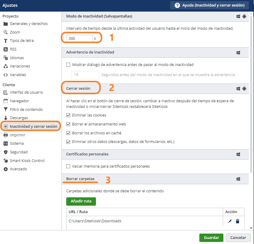

La siguiente figura muestra el cuadro de diálogo para la gestión del intervalo de tiempo de inactividad y cierre de sesión.
En el ejemplo de la figura se activan la mayoría de las opciones de borrado de datos, incluido la carpeta por defecto de descara de SiteKiosk: C:\Users\SiteKiosk\Downloads.
