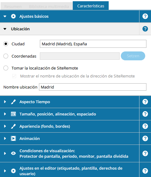

1.1 Configuraciones básicas - Ubicación
Existen 3 opciones que permiten la configuración del widget del Tiempo:
  1. Cuidad: simplemente ingrese el nombre de su ciudad aquí. Mientras escribe, se le presentará una lista de sugerencias de las que puede seleccionar la correcta.
  2. Coordenadas: puede establecer la ubicación precisa escribiendo longitud y latitud (por ejemplo, 48.135858).
  3. Utilizar ubicación desde SiteRemote: al utilizar esta opción, la visualización del Tiempo utiliza la ubicación de la máquina que se ha establecido en SiteRemote. La visualización del clima solicita la información de ubicación de forma dinámica, por lo que los cambios que realice en la información de ubicación en SiteRemote se reflejan rápidamente en SiteCaster.
El nombre para mostrar de la ubicación se actualizará cada vez que especifique una de las dos primeras opciones. Se puede cambiar manualmente después de eso.
Si desea utilizar la opción "Tomar ubicación de SiteRemote", debe marcar la opción "Transferir información de la máquina al cliente" en SiteRemote.

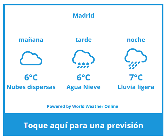

1.2 Apariencia del Widget Tiempo
Los parámetros enumerados en la pestaña Apariencia del Tiempo le permiten modificar el diseño y otros elementos de diseño de la visualización del clima.
  1. Temperatura: elija si desea que la temperatura se muestre en grados Celsius o Fahrenheit.
  2. Colores: ajuste el estilo de la visualización del clima configurando un color primario y secundario.
  3. Fecha: Active / desactive la fecha que se muestra en la pantalla del tiempo. Además, puede seleccionar su idioma y formato preferidos para la fecha.
  4. Visualización: puede elegir entre mostrar el clima detallado solo para el día actual (separado en la mañana, mediodía y tarde) o mostrar información general para hoy más un pronóstico para mañana.
  5. Texto: puede ajustar la fuente y los estilos de fuente aquí, y seleccionar dónde se debe mostrar la marca de agua del proveedor de datos.
  6. Notificación: aquí puede editar el texto que se muestra cuando la máquina no puede recuperar los datos actuales del proveedor de datos meteorológicos.
  7. Pronóstico: puede habilitar el diálogo de pronóstico al que pueden acceder los usuarios haciendo clic en la pantalla del clima. Puede ajustar varias opciones, como establecer el número de días que debe durar el pronóstico, así como ajustar el diseño, los colores, etc. de la ventana emergente.
Los datos meteorológicos son proporcionados por un proveedor externo externo. Por lo tanto, no podemos garantizar que sus máquinas cliente siempre puedan recuperar los datos actuales.
