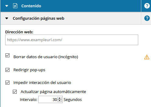

Para añadir una página web ya existente, puede utilizar el siguiente cuadro de diálogo, desde el que podrá completar los parámetros necesarios.
1.1 Dirección Web
Para mostrar el contenido web, es útil introducir la dirección de Internet completa con el protocolo (por ejemplo, https: //). Si se introduce una URL sin protocolo, se usará http: // automáticamente. También es posible mostrar páginas web almacenadas localmente en el cliente. Recomendamos guardar las páginas en el directorio SiteKiosk (.. \ sitekiosk \ html).
1.2 Borrar datos de usuario (incognito)
Al activar la casilla de verificación Eliminar datos del usuario, el elemento de la página web se opera en modo incógnito. Como resultado, cuando habilita el protector de pantalla o reinicia SiteKiosk, se eliminan todos los datos de usuario de la última sesión. Cuando la casilla de verificación está desactivada, todas las cookies y los archivos temporales de Internet se retienen permanentemente en el sistema.
1.3 Redirigir pop-ups
Cuando la casilla de verificación Redirigir ventanas emergentes está activada, los enlaces que realmente se abrirán en una nueva pestaña o ventana se abrirán en este elemento de la página web. Si deshabilita esta opción, estos enlaces se bloquearán por completo y no funcionarán.
1.4 Impedir interacción del usuario
La activación de la opción Desactivar la interacción del usuario bloquea la interactividad del elemento de la página web. Después de activar esta función, ni dentro del elemento de la página web se puede navegar, ni se puede ejecutar ninguna otra interacción en él. En este caso, también se evita el uso de barras de desplazamiento que pueden mostrarse.
1.5 Actualizar Página automáticamente
Cuando la opción Actualizar página se activa automáticamente, la página web que se muestra se vuelve a cargar periódicamente en el tiempo especificado en Intervalo. Sin la opción Actualizar página automáticamente, el contenido del elemento de página no se vuelve a cargar hasta que se active el tiempo de espera inactivo.
Un elemento de página web no es un navegador completo, no es posible navegar hacia atrás a través de un botón adicional. Si necesita el botón Atrás adicional, debe mostrar la página web en una Ventana emergente en Documento vinculado (Pop-up). Los elementos de la página web no se pueden insertar en la capa de fondo de las plantillas de página. Por razones técnicas, los elementos de la página web no se muestran en la Vista previa.
