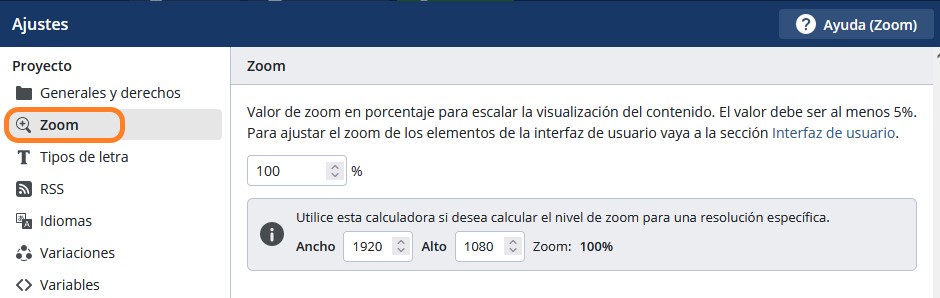

Al ajustar el factor de zoom, puede mostrar su contenido ampliado/reducido en el porcentaje definido.
Esto puede resultar útil si ha diseñado el proyecto con una resolución diferente a la resolución de sus dispositivos de visualización.
Si el proyecto debe a estar disponible para una resolución específica, use la calculadora ubicada debajo de la configuración.
Introduzca  la resolución objetivo y el campo Zoom mostrará el valor que necesita establecer como valor de zoom.
