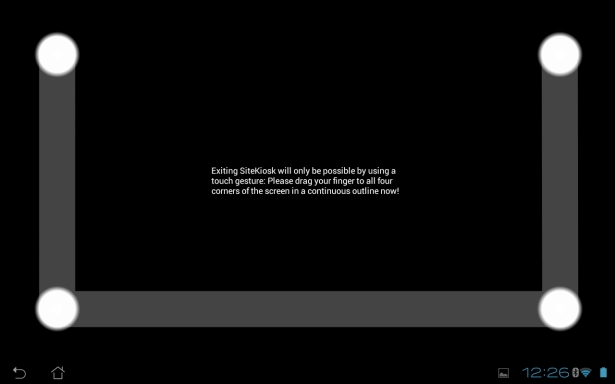

Por defecto SiteKiosk Android se puede cerrar o bien pulsando el botón X (botón de Salir) in la parte superior derecha, junto al logo SiteKiosk, tocando el botón de Inicio de la barra de estado de Android (si está visible) 5-6 veces en el intervalo de 3 segundos, o tocando las cuatro esquinas con un trazo continua siguiendo el sentido de las agujas del reloj. Observe que puede comenzar el trazo en cualquier esquina de la pantalla.
Una vez hace clic en el botón de salir o realiza el gesto se le preguntará la contraseña (si se ha configurado así en Seguridad de la configuración de SiteKiosk Android) y verá una un cuadro de diálogo de selección donde pruebe elegir:

2. Gesto requerido para salir
Esta opción le permite deshabilitar el botón de salir en navegador de SiteKiosk y sólo cerrar SiteKiosk utilizando el gesto. Encontrará esta opcioón en Aplicación -> Ajustes de Navegador y Aplicación -> Múltiples Aplicaciones -> Ajustes -> Seleccionar Applicaciones -> Navegador -> Ajustes.
El gesto consiste en arrastrar el dedo de forma continua por las cuatro esquinas de la pantalla. Observe que puede empezar en cualquiera de las cuatro esquinas de la pantalla.
Tenga en cuenta que también puede tocar al botón de Inicio en la barra de estado de Android (si está visible) 5-6 veces en el intervalo de 3 segundos para salir de SiteKiosk.
