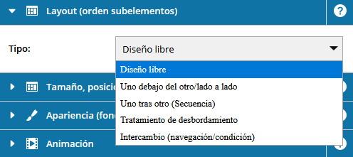

1.1 Diseño (orden de los subelementos)
La función de diseño / disposición (orden subelementos) le permite convertir cada elemento contenedor en un Contenedor (Posicionamiento libre), un Contenedor (Vertical / Horizontal), una Secuencia, un Contenedor Flotante, un Contenedor Intercambiable (navegación, condición), etc.
Usando el tipo de diseño Posicionamiento Libre, los elementos dentro del contenedor se pueden colocar libremente y estos se organizan en capas.
Al insertar nuevos elementos en un contenedor con posicionamiento libre, los elementos dentro del contenedor por defecto están centrados.
Con la ayuda de las opciones de posición X e Y en la sección configuración del inspector, puede colocar elementos con precisión. También puede mover elementos seleccionados con las teclas de Flecha del teclado.
Además, es posible mover elementos con la ayuda del ratón (arrastrar y soltar), por lo que los elementos se desplazan en pasos de 5 px.
Al presionar la tecla Alt simultáneamente, se produce un cambio en incrementos de 1 px.

2. Cambio del tipo de diseño y disposición de un contenedor
2.1 Aspecto, tamaños y posición de los elementos de un contenedor
El tipo de diseño / disposición de cualquier contenedor controla cómo se posicionan los elementos que contiene, tamaño, y distribución según el tipo de diseño /disposición elegido, y por tanto el nuevo tipo contenedor asociado.
2.2 Cambio de diseño / disposición de un contenedor y cambios asociados en los elementos que contiene
Por ello es importante tener en cuenta que al cambiar el tipo de diseño /disposiciónpueden cambiar las posiciones y, posiblemente, los tamaños de todos los elementos dentro del contenedor.
Esto se debe a que un cambio en el diseño /disposición, convierte el elemento en el nuevo tipo de contenedor correspondiente al diseño elegido:
