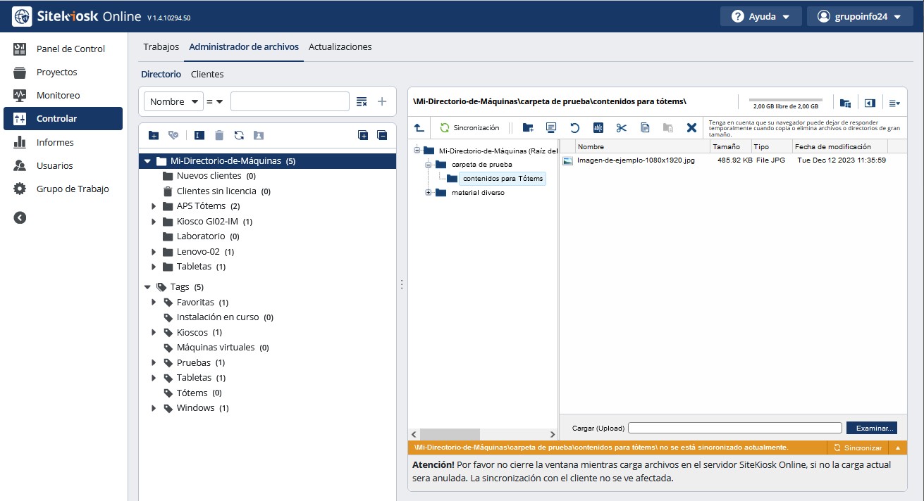

1. Funcionamiento y vista general del Administrador de Archivos
Desde el menú Control -> Administrador de Archivos,  puede abrir el administrador de archivos donde encontrará:
  • Al a izquierda, el árbol/directorio de máquinas igual que se muestra en la monitorización
  • A la derecha el Administrador de archivos dividido en dos partes:
    • estructura de carpetas, subcarpetas y archivos
    • contenido de los archivos y siguientes niveles de subcarpetas

La vista de árbol (a la izquierda en el administrador) le brinda una descripción general de las carpetas creadas hasta el momento, el contenido se muestra en la vista principal (a la derecha en el administrador de archivos).
El botón Examinar se puede utilizar para cargar archivos y carpetas al servidor.
Después de seleccionar una carpeta, el botón Sincronización se puede utilizar para abrir el editor de sincronización.
Editor de sincronización
Usando la configuración de sincronización, puede sincronizar carpetas (en el servidor) con clientes seleccionados una vez o automáticamente. Para hacer esto, coloque una marca de verificación en el árbol de directorios de la izquierda para todos los clientes que se van a sincronizar con la carpeta.
