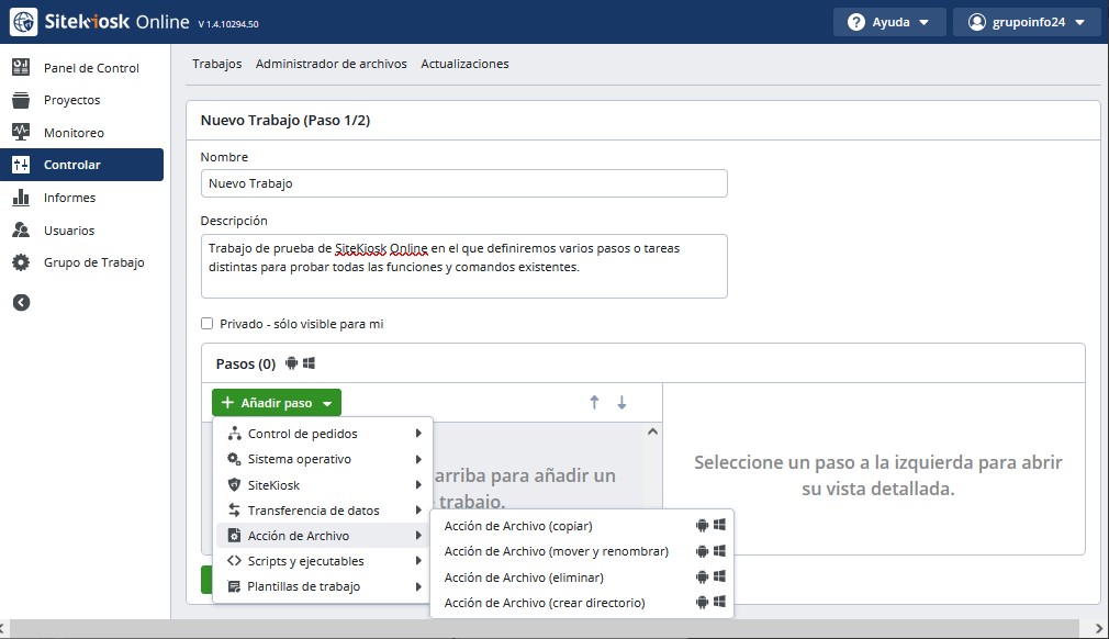

La siguiente captura de pantalla nos muestra un ejemplo de edición de un nuevo Trabajo:
Nota de traducción: el primer literal "Control de Pedidos" de esta captura de pantalla debería decir "Control de Tareas", este texto aparecerá corregido tras la siguiente revisión de traducción que se realizan de forma regular.
1.1 Tipos de Tareas para utilizar como Pasos dentro de un Trabajo
Un Trabajo puede consistir en un único Paso o Tarea, o bien en un conjunto de Pasos o Tareas para ejecutarse de forma sucesiva.
Los tipos de comando o tarea para incluir en cada paso, pueden ser de distinto tipo según la naturaleza del trabajo y quién debe ejecutarlo (ej. el sistema operativo, SiteKiosk, una aplicación externa, un sitio web, etc.), y los comandos concretos son los disponibles según cada tipo. Una lista completa de tipos y comandos disponibles es la siguiente:

  • Acciones de Archivo
    • copiar
    • mover y renombrar
    • eliminar
    • crear directorio o carpeta

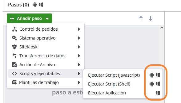

  • Scripts y Ejecutables
    • ejecutar script (JavaScript)
    • ejecutar script (Shell o comando)
    • ejecutar aplicación

 Además en cada comando se muestra un icono de los sistemas operativos que lo soportan (Windows, Android o ambos):
