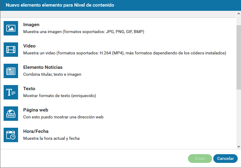

Para insertar elementos en contenedores vacíos, presione el botón + más en el centro del contenedor o en la Barra de herramientas. Luego se abrirá el cuadro de diálogo de selección Nuevo elemento para contenedor, en el que se le ofrecerán: Elementos estándar, Plantillas de página y Plantillas de elementos.
Seleccione el tipo de elemento de la lista y presione el botón Crear o haga doble clic en el elemento. El elemento seleccionado se insertará en el contenedor y luego se puede personalizar aún más en sus propiedades. Para insertar elementos adicionales en un contenedor, debe seleccionar el contenedor deseado en la Vista general / Panel de Edición o en la Vista de Contenido (Página de Proyectos) y presionar el botón Nuevo en la Barra de Herramientas principal o en la Barra de herramientas del elemento / Panel de Edición.

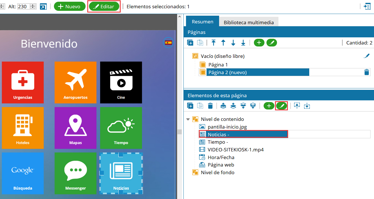

Seleccione el elemento a editar con un simple clic y presione el botón Editar en la Barra de herramientas principal o en la Barra de herramientas del elemento / Panel de Edición.

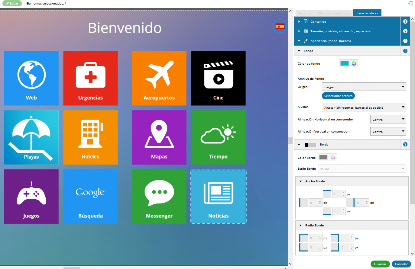

Luego, la vista general muestra las Propiedades del elemento en una pestaña adicional.
En las propiedades del elemento, se le ofrecerán las opciones que puede utilizar para personalizar el elemento según sus necesidades.
El número de propiedades y opciones que se pueden editar puede variar para los usuarios con acceso restringido al proyecto.
Para obtener información detallada sobre las diversas propiedades, consulte los capítulos enumerados en Elementos estándar.
