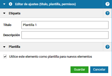

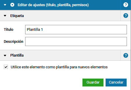

Para crear una nueva Plantilla de elementos , comience creando un Elemento estándar y edítelo para que se ajuste a la forma en que desea que se vea su nueva plantilla. En este punto también puede establecer qué propiedades desea poner a disposición de los usuarios restringidos; Para obtener más detalles, consulte el capítulo sobre Permisos de usuario.
Ahora navegue a la pestaña Configuración del editor en el cuadro de diálogo de propiedades de su elemento, ingrese un Título para la plantilla y luego marque la casilla de verificación Utilizar este elemento como plantilla para nuevos elementos.

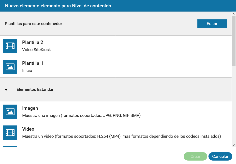

Su nueva plantilla ahora aparecerá en la lista de Plantillas favoritas para este contenedor cuando agregue un nuevo elemento al contenedor que contiene el elemento en el que se basó la plantilla; al agregar un elemento a un contenedor diferente, la plantilla aparecerá en la Lista de Plantillas para otros contenedores (solo para usuarios con acceso total).
Para eliminar una plantilla de elemento, debe abrir el cuadro de diálogo "Nuevo elemento para contenedor" y presionar el botón "Editar".
Esto mostrará botones junto a las plantillas de elementos personalizados en los que puede hacer clic para eliminar la plantilla de elementos.
