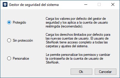

2. SiteKiosk Online Windows: el Perfil Protegido por defecto
Cada vez que ejecutemos el Gestor de Seguridad, por defecto nos ofrecerá habilitar el Perfil Protegido. Este perfil incluye todos los ajustes por defecto recomendados. Es decir, que si no necesita realizar ningún cambio ni modificar ajustes de la cuenta de Windows del usuario que utiliza para el modo auto-inicio, no necesitará hacer nada más.
La vista del cuadro de diálogo al abrir el Gestor de Seguridad es la siguiente:
3. SiteKiosk Online Windows: el Perfil Desprotegido
El Perfil Desprotegido, o Sin Protección, es el que permite conceder todos los permisos al usuario restringido (por defecto Sitekiosk), que es la cuenta del usuario limitado de Windows con la que arranca SiteKiosk en el modo Auto-Inicio.

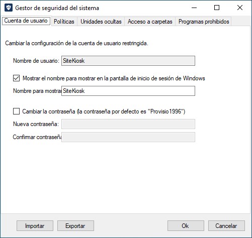

4.1 Ajustes personalizados sobre la cuenta de usuario limitado
Puede decidir cambiar el nombre a mostrar al inicio de sesión Windows, no mostrarlo, o la contraseña:
Notas importantes sobre los ajustes de la cuenta de usuario restringida:
  • En general no necesita realizar cambios en este apartado
  • La contraseña del usuario restringido sólo la utiliza SiteKiosk Online al iniciar sesión.  Con la configuración por defecto de Perfil Protegido, o también de Perfil Personalizado (si lo utiliza) un inicio de sesión en esta cuenta de usuario sólo permitirá arrancar SiteKiosk
  • Nunca debe cambiar la contraseña del usuario desde el Panel de Control de Windows. Si quiere cambiarla debe realizarlo desde este apartado del Gestor de Seguridad

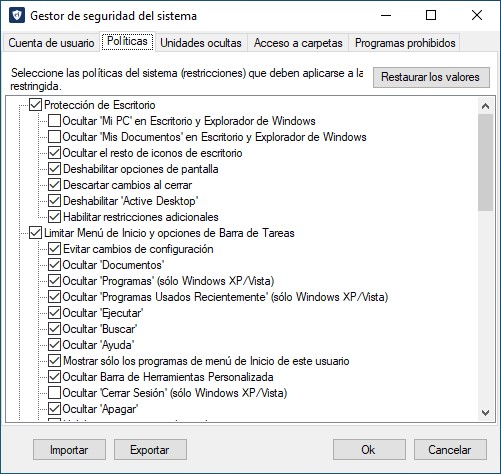

4.2 Ajustes personalizados de Políticas de seguridad
Las políticas del Gestor de Seguridad controlan importantes ajustes de seguridad sobre funciones no permitidas por defecto en SiteKiosk.

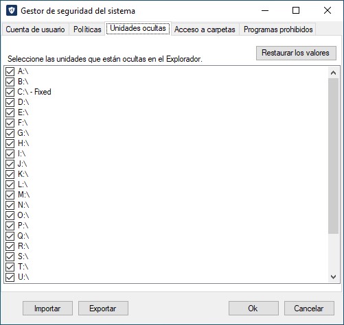

4.3 Ajustes personalizados de acceso a Unidades de almacenamiento
SiteKiosk protege por defecto el acceso a las unidades de disco o almacenamiento distintas a la unidad C:  principal. Si necesita conceder acceso a otras unidades puede hacerlo desde este apartado. Observe que por defecto todas las unidades están protegidas (no se permite el acceso), pero puede desmarcar las unidades que necesite:

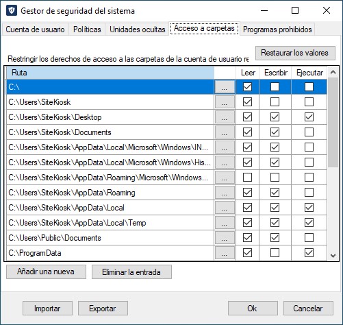

4.4 Ajustes personalizados de acceso a carpetas y permisos de sistema
SiteKiosk protege por defecto el acceso a las carpetas que no son necesarias para el funcionamiento de SiteKiosk o de programas de terceros.  Además estable los permisos por defecto necesarios de ejecución, lectura, escritura, etc. Si necesita añadir alguna ruta adicional o cambiar los permisos, puede hacerlo a través de este apartado.

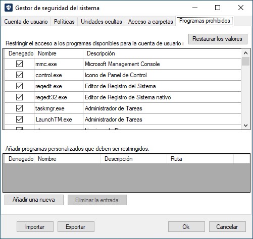

4.5 Programas no permitidos
SiteKiosk no permite por defecto utilizar programas ni utilidades que pongan el riesgo la seguridad del sistema o la manipulación del sistema operativo. Para ello mantiene una lista que puede consultar y editar en caso necesario si quiere realizar alguna exepción.
Opere con precaución:
Tenga en cuenta que la configuración por defecto es la óptima y no debería variar estos ajustes si no tiene razón clara para cambiarlos.
