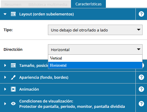

Al crear un Contenedor estándar, el diseño predeterminado es el Diseño libre, que se puede cambiar en la configuración de propiedades al tipo de diseño lineal Vertical / Horizontal. En este diseño, la función de disposición adicional Dirección también es una opción.
Puede usar la función Dirección para determinar si los elementos están dispuestos uno al lado del otro (Horizontal) o uno debajo del otro (Vertical).
Con la función de diseño Tipo, cada elemento contenedor puede convertirse en un Contenedor (Vertical / Horizontal), una Secuencia, un Contenedor Flotante, un Contenedor Intercambiable (navegación, condición) o un Contenedor de posicionamiento libre.
La función Tipo en la pestaña Diseño determina la disposición y visualización de los elementos contenidos en un elemento contenedor. Existe cinco tipos de diseño disponibles:
  1. Vertical/Horizontal: Contenedor con la función de disposición Dirección de los subelementos horizontal o vertical.

Tenga en cuenta que la forma en que se muestran los elementos depende en parte de las propiedades del contenedor en el que se encuentran. Específicamente el tamaño y la posición de los elementos están determinados por la configuración del contenedor. Para editar las propiedades de un contenedor después de agregarle elementos, seleccione el contenedor en la vista general y haga clic en el botón "Editar".
