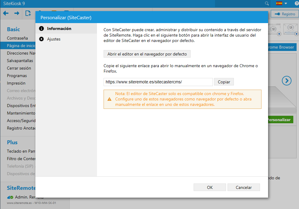

1.2 Arranque del Editor SiteCaster via el asistente de configuración de SiteKiosk
En el asistente de configuración de SiteKiosk, abra el menú "Página de Inicio y Navegador". Entonces seleccione SiteCaster desde la lista de skins disponibles en el motor de navegarod Chrome Browser, y presione el botón "Arrancar la configuración" para abrir el Editor de Configuración SiteCaster. Aquí entoncontrará el botón "Abrir Editor en el navegador por defecto" dentro de la pestaña "Ajustes CMS".
Por favor, tenga en cuenta que el Editor SiteCaster sólo está soportado en Mozilla Firefox y Chrome. Podría necesitar ajustar su configuración de sistema para que el editor se abra en uno de los navegadores soportados. Si no quiere cambiar el navegador por defecto de su sistema, también puede abrir el Editor SiteCaster manualmente en un navegador soportado. Observe la figura de abajo.
1.3 Arrancar el Editor SiteCaster manualmente
Para abrir el Editor de SiteCaster manualmente, copie el enlace de dirección mostrado en el Editor de Configuración de SiteCaster dentro de la pestaña Ajustes CMS, y péguelo en su navegador Chrome ó Firefox.
