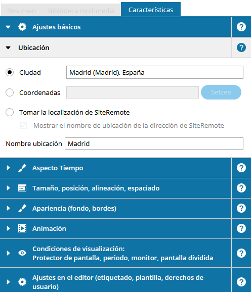

1.1 Configuraciones básicas - Ubicación
Existen 3 opciones que permiten la configuración del widget del Tiempo:
  1. Cuidad: simplemente ingrese el nombre de su ciudad aquí. Mientras escribe, se le presentará una lista de sugerencias de las que puede seleccionar la correcta.
  2. Coordenadas: puede establecer la ubicación precisa escribiendo longitud y latitud (por ejemplo, 48.135858).
  3. Utilizar ubicación desde SiteRemote: al utilizar esta opción, la visualización del Tiempo utiliza la ubicación de la máquina que se ha establecido en SiteRemote. La visualización del clima solicita la información de ubicación de forma dinámica, por lo que los cambios que realice en la información de ubicación en SiteRemote se reflejan rápidamente en SiteCaster.
El nombre para mostrar de la ubicación se actualizará cada vez que especifique una de las dos primeras opciones. Se puede cambiar manualmente después de eso.
Si desea utilizar la opción "Tomar ubicación de SiteRemote", debe marcar la opción "Transferir información de la máquina al cliente" en SiteRemote.

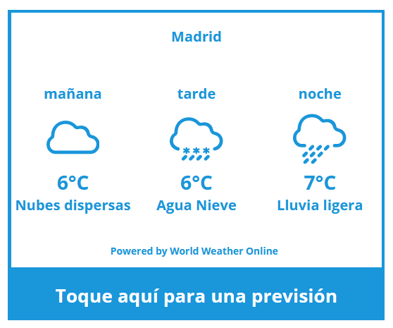

  4. Visualización: puede elegir entre mostrar el clima detallado solo para el día actual (separado en la mañana, mediodía y tarde) o mostrar información general para hoy más un pronóstico para mañana.

  7. Prónostico: puede habilitar el diálogo de pronóstico al que pueden acceder los usuarios haciendo clic en la pantalla del clima. Puede ajustar varias opciones, como establecer el número de días que debe durar el pronóstico, así como ajustar el diseño, los colores, etc. de la ventana emergente.
