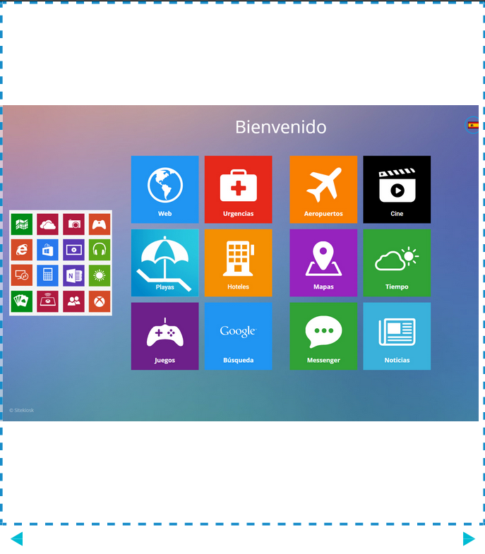

La Paginación permite a los usuarios moverse entre las "páginas" de elementos, mientras que la Rotación utilizará un termporizador para hacer rotar los elementos dentro y fuera del contenedor.
Por ejemplo: un Contenedor Flotante definido con Rotación puede mostrar una lista de elementos de Noticias editables, añadiendo elementos en la parte superior de la lista que cambia con un efecto de desvanecimiento (fade) cada dos segundos. Pero supuesto se pueden utilizar también una variedad de otros elementos dentro de los contenedores flotantes.

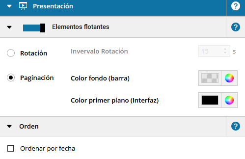

1.1 Presentación - Intervalo
Desde la pestaña Presentación puede elegir entre dos modos de conducta Flotante: Rotación o Paginación.
Si selecciona Rotación, puede especificar un intervalo de tiempo de rotación. Si selecciona Paginación puede ajustar el estilo de los botones que los usuarios utilizan para moverse entre las "páginas".
Adcionalmente, si está utilizando Elementos de Noticia, puede ordenar esos elementos automáticamente por fecha, tanto en orden ascendente o desescendente.
