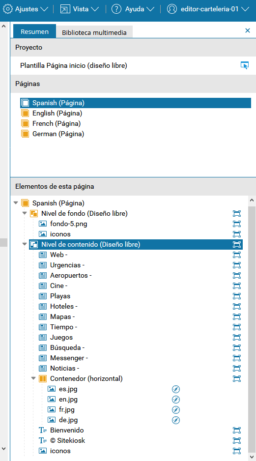

El Panel de Edición se divide en las dos pestañas: Resumen Vista General y Biblioteca Multimedia.
Usando las Barras de herramientas en las secciones Páginas y Elementos de página, los elementos de esta página y los elementos estándar se pueden editar, copiar, mover y eliminar.
1. Vista General / Resumen
Si mueve el puntero del ratón sobre elementos individuales en la Vista general, se resaltarán en la vista de cada contenido. Puede editar más un elemento en su cuadro de diálogo de propiedades haciendo doble clic en él en la vista general o presionando el botón editar en la Barra de herramientas.
Al mismo tiempo, el elemento seleccionado en la Vista de contenido se enfoca y se resalta mediante el marcador del elemento. Al crear un elemento o seleccionarlo en la vista de contenido, se resalta en la vista general. También puede usar el ratón (arrastrar y soltar) para ajustar el orden de los elementos dentro de un contenedor en la vista general.

En la sección de páginas, el botón de Edición del nodo principal del proyecto se muestra junto al nombre del proyecto, que puede contener varias páginas dentro del proyecto como en el ejemplo de arriba. Después de presionar el botón Editar, el nodo del proyecto se puede editar en sus propiedades.

En la sección Páginas, se muestran las Páginas de Proyectos individuales, que también se pueden editar haciendo doble clic o después de la selección haciendo clic en el botón Editar en la barra de herramientas de la página. Después de seleccionar una página, todos los elementos de esta página se enumeran en la sección Elementos de esta página en una vista de árbol.
En la sección Páginas encontrará la Barra de herramientas de la página, que ofrece las funciones más importantes para editar páginas :
  1. El botón Copiar se utiliza para copiar una página seleccionada.
  2. El botón Pegar se puede usar para pegar una página copiada
  3. El botón Eliminar elimina una página seleccionada
  4. Use los botones de Flecha para mover la página seleccionada una posición hacia adelante o hacia atrás.
  5. Con estos botones de flecha puede mover la página seleccionada al inicio o al final.
  6. El botón Agregar permite insertar nuevas páginas.
  7. Con el botón Editar se puede abrir el cuadro de diálogo de propiedades de una página seleccionada
  8. Con el botón Reproducir puede abrir la vista previa del elemento seleccionado

En la sección Elementos de esta página, encontrará la Barra de herramientas Elemento, que ofrece las funciones más importantes para editar elementos:
  1. El botón Copiar se utiliza para copiar elementos seleccionados.
  2. El botón Pegar sirve para pegar elementos copiados en un contenedor seleccionado.
  3. El botón Eliminar permite eliminar los elementos seleccionados.
  4. Use los botones de Flecha se pueden usar para mover elementos al final o al principio, o para moverlos al nivel más bajo y más alto dentro de los contenedores.
  5. Los botones de flecha se pueden usar para mover elementos en una posición hacia adelante o hacia atrás, o para mover elementos una capa hacia arriba o hacia abajo dentro de los contenedores
  6. Con el botón Agregar, se puede colocar nuevos Elementos estándar y Plantillas de elementos en contenedores seleccionados.
  7. Con el botón Editar, se puede abrir el cuadro de diálogo de Propiedades de un elemento seleccionado.
  8. Con los botones Seleccionar elemento siguiente / anterior se puede seleccionar el elemento siguiente o anterior dentro de un contenedor.
  9. El cuadro de edición Tiempo de visualización permite definir la duración de visualización de los elementos dentro de una secuencia.
Al seleccionar múltiples elementos, las funciones de la barra de herramientas correspondientes se aplican a todos los elementos seleccionados.
